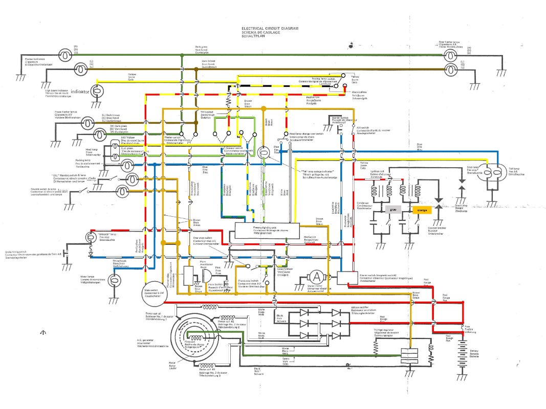

Gerhard aus Bayern hat geschrieben: ↑Fr 3. Jul 2026, 11:29 ... zwei grünen Widerstände ...
Im Schaltplan ...
Schaltplan farbig.jpg (146.4 KiB) 971 mal betrachtet

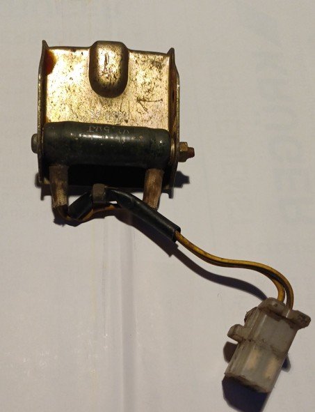

... finde ich, oben linkes Drittel mit einen gelb-scharzen und einem gelb-roten Anschluß (nur) einen Widerstand.Den hier
Screenshot 2026-07-04 113921.jpg (37.41 KiB) 953 mal betrachtet
Der reduziert die Spannung für das Fernlicht. Bei Betätigung des Lichthupenknopfs wird dieser Widerstand überbrückt, so daß die Lichthupe auch bei Fernlicht etwas heller als das eigentliche Fernlicht ist. Lichthupe bei eingeschaltetem Fernlicht .... :?: :?:
Eine weiteren grünen Widerstand gibts als Bestandteil des Reglers direkt unten am Reglergehäuse - aber den meinst Du sicher nicht.
Was es aber doppelt gibt sind die Zündkondensatoren, WHB Seite 282. Ich habe eine elektronische Zündung verbaut und weiß deshalb nicht, ob die grün sind.
Was das Thema 'kein Ladestrom' angeht bin ich raus. Wenn alle Komponenten in Ordnung sind kanns natürlich immer noch an vergammelten Kontakten oder falscher Verkabelung liegen. Aber dazu ist Ferndiagnose sinnlos. Und wenn du tatsächlich zwei grüne Widerstände und keine Hilfslichteinheit hast ist Dein Kabelbaum wahrscheinlich insgesamt ein wenig serienabweichend. Möglicherweis liegt ja hier das Problem.

habe an dieser Stelle tatsächlich zwei grüne Widerstände übereinander und insgesamt vier gelbe (gelb-grün-rote) Kabel ,probiere deinen Tip auf jeden Fall aus.
Da ich meine TX aus Einzelteilen , die vielleicht vor Jahrzehnten mal verbaut waren , aufgebaut habe gibt´s keinerlei Erfahrungswerte , deshalb waren die Forumskollegen ( und du) extrem hilfreich !
Auch die Prüfung der einzelnen Teile hat mir schon geholfen ; alleine kommt man unweigerlich in die eine oder andere Sackgasse. Jetzt bin ich ja schon bei den einzelnen Kabeln gelandet , ist also nicht mehr hoffnungslos !
Werde jetzt auch eine Sachse - Zündung verbauen ( wie an meiner 77er XS 750 ) und dann ertmal TÜVen und losfahren , dann tritt sicherlich noch das eine oder andere Wehwechen zutage .

hier kommt noch eine kleine Nachzügler-Antwort zu den beiden Widerständen (oft ist es auch nur einer), die am Batteriekasten montiert sind. Sie haben beide mit der Hilfslichteinheit zu tun. Die Funktion, das Fernlicht zu verdunkeln, wie Martin sie oben erklärt hat, greift nur dann, wenn der Abblendfaden durchgebrannt ist. Dann nämlich soll die Hilfslichteinheit automatisch das Fernlicht mit reduzierter Spannung einschalten und damit ein Abblendlicht simulieren, damit man nicht in ein schwarzes Loch fährt ... Der andere Widerstand ist für eine ähnliche Funktion beim Bremslicht für den Fall, dass das Rücklicht ausfällt. Problem bei der Sache ist leider, dass die allermeisten Hilfslichteinheiten nicht mehr funktionieren, und damit werden auch die Widerstände überflüssig.
Hauptsache ist aber, dass deine Lichtmaschine wieder lädt - die Hilfslichteinheit ist reine Kür!
Beste Grüße -
Gerhard aus Bayern

Danke für deine Tips zu den Wideständen ! Habe die Hilfslichteinheit weggelassen und weiß jetzt , daß ich auch auf die Widestände verzichten kann.
Die rechte "Lamp" Leuchte habe ich wie bei den RD´s als Bremslichtkontrollle geschaltet und gut ist´s.
