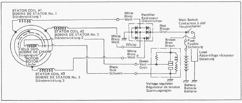

Screenshot 2026-06-17 151318.jpg (64.23 KiB) 1610 mal betrachtet
Im ganzen System gibts ja nur die Stator- und Erregerspule, den Gleichrichter die Batterie und den Regler. Plus Kabelverbindungen und Stecker. Entweder ein defektes Bauteil, und die lassen sich alle einzeln prüfen, eien korridierter Steckverbindung - Leitungsverbindungen mit dem Ohmmeter checken - oder ein falsch eingestellter Regler.

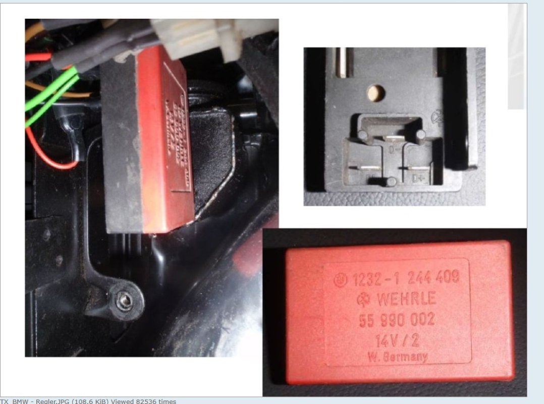

Und wenns der Regler ist würd ich nicht lang mit dem Original rummachen sondern den hier verbauen. Mit dem kannst Du dann, im Unterschied zum originalen, auch problemlos eine AGM- oder Gelbatterie fahren.
Screenshot 2026-06-17 152240.jpg (107.67 KiB) 1610 mal betrachtet
Anleitung und Erklärung dazu gibts hier https://www.tx750.de/forum/viewtopic.ph ... gler#p8854 Leider hats in dem Beitrag die Fotos weggeschossen, deshalb hab ich hier eins von meinem Umbau angehängt.
Screenshot 2026-06-30 092804.jpg (115.24 KiB) 1025 mal betrachtet
