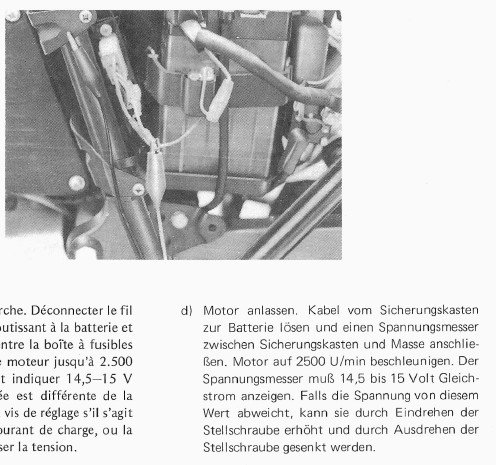

Screenshot 2026-06-11 131732.jpg (62.81 KiB) 1437 mal betrachtet
Wenn Du gemäß der Beschreibung auf Seite 251 des Werkstatthandbuchs bei abgeklemmter Batterie 14,5 ... 15 V misst funktioniert alles.
