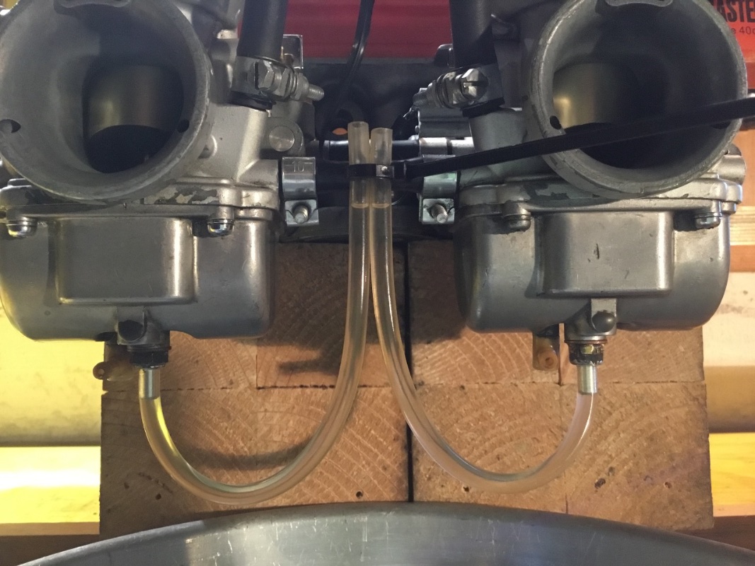

Das heisst Moment, da ich immer noch die alten versifften braun-durchsichtigen Entlüftungsschläuche drauf habe, bin ich mir gar nicht sicher ob's rechts immer noch tropft. Aber...ich habe vor gut 2 Jahren den Schwimmerstand des rechten Vergasers um gut 0.7 mm abgesenkt. Ich hatte die Vergaser einigermassen perfekt waagerecht auf der Werkbank ausgerichtet und dann mittels durchsichtiger Schläuche die tatsächlichen Benzinstände von aussen ermittelt, und ja, rechts war 0.7mm höher als links, obwohl die Schwimmerkörper auf den Zehntel genau gleich hoch eingestellt waren. Was ich sagen will, wenn du sicher sein willst, dass die Schwimmerstände stimmen, musst du von aussen messen. Ob's gegen das Tropfen aus dem Entlüftungsschlauch hilft, weiss ich nicht mit Sicherheit. Aber sie läuft seither ruhiger im langsam Betrieb und ich kann die Leerlauf-Gemischschraube bei beiden Vergasern wieder einigermassen identisch einstellen.

Hallo Peter, ich verstehe deine Frage nicht ganz. Vergaser ausbauen und Schwimmerstand einstellen ist doch kein grosser Aufwand. Ursprünglich hatte ich die Schwimmerstände trocken mit der Schieblehre eingestellt, wenn ich mich recht erinnere 24.5 mm ab Dichtungskante. Nach der Kontrollmessung mit den Schläuchen müsste ich den rechten Vergaser jetzt demnach auf 25.2mm eingestellt haben. Die Masse sind ohne Gewähr. Damit ich die Vergaser nicht immer ein und ausbauen musste, habe ich die Kontrollmessungen jeweils auf der Werkbank gemacht. Eine PET Flasche als Tank, und Reinigungsbenzin zum füllen benutzt, damit nachher nicht die ganze Bude nach Treibstoff stinkt ehm riecht, natürlich...
