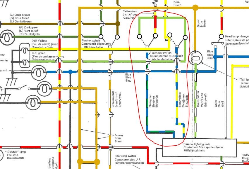

Das ist, wenn ich den Schaltplan richtig verstehe, der Umfang der mit der achtpoligen Einheit, die wohl in Deutschland verbaut war, 'hinten' funktionieren muß. Stefan und ich hatten spekuliert wie das Rücklicht gemäß der Funktionstabelle im Werkstatthandbuch einen Ausfallrückmelden kann aber im Schaltplan sehe ich dazu keine Möglichkeit, das passt also.
Meine nachfolgende Bitte ist der Fluch Deiner guten Tat, dh. der Rückmeldung: Könntest Du probieren ob das vorne, die automatische Umschaltung von Ablend- auf Fernlicht bzw. umgekehrt bei Ausfall eine Glühfadens der Zweifadenlampe, auch funktioniert. Dazu müsstest Du im Scheinwerfer entweder den grünen (Ausfall Abblendlicht) oder den gelben (Ausfall Fernlicht) Stecker zur Lampenfassung ziehen. Und gibts bei deiner TX, da wo bei meiner der Deckel ist, die weiße Warnlampe?

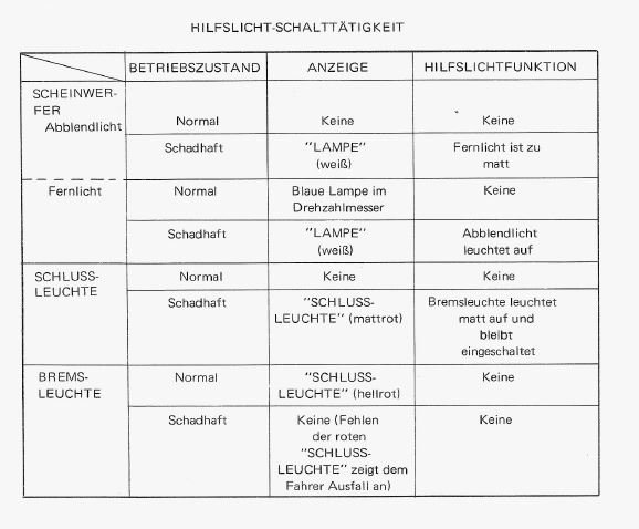

kurz zur Klarstellung der Tabelle aus dem Servicebuch: Der Ausdruck "Fernlicht ist zu matt" für den Fall des schadhaften Abblendlichts ist irreführend - das liegt an der Übersetzung. Es müsste heißen: "Bei eingeschaltetem Abblendlicht brennt gedimmtes Fernlicht." Diese Funktion wäre bei intakter Hilfslichteinheit korrekt.

Im Gegensatz zur Erkennung eines ausgefallenen Rücklichts könnte / sollte das eigentlich funktionieren. Denk ich wenigstens wenn ich in den Schaltplan schaue, weil sonst der Anschluß der Scheinwerferbirne über zwei Kabel und die Umschaltung über einen Schalter mit zwei getrennten Kontakten keinen Sinn ergibt.
Ob mans braucht ist eine ganz andere Frage. Und die Beschreibung im Handbuch ist damit natürlich mehr als fraglich.
