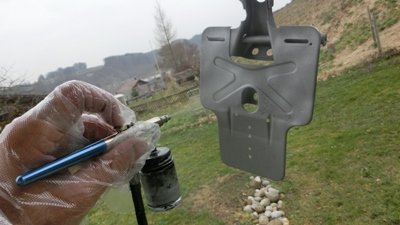

Selbstverständlich habe ich die Nummernschildhalter jeweils vorher mit Glasperlen gestrahlt und danach zwei Schichten Lack aufgetragen.
TX750 Nummerschildhalter Lackierung.JPG (33 KiB) 16956 mal betrachtet
Ob es sich dabei um den originalen Yamaha-Farbton handelt habe ich nie abgekärt. Aber der Farbton passt schon ganz ordentlich!
