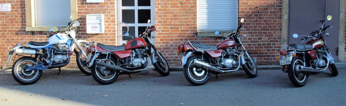

Das betrifft jetzt nicht die TX sondern meine, zweite von links, #900 Zweizylinder Kawasaki. Aber weil die Technik an der Stelle bei Z und TX die selbe ist frag ich auch mal hier.
PA225406 mod.jpg (114.92 KiB) 49 mal betrachtet
Das Motorgehäuse der Kawa ist knapp 300.000 km gelaufen und sie hat sich wahrscheinlich deshalb auf das ihr seinerzeit im Motorrad-Test verliehene Prädikt 'beste Engländerin aus Japan' besonnen. Der Motor sifft, echt englisch, still vor sich hin und markiert beim Abstellen ihr Revier mit einem Ölfleck auf dem Boden. Wies ausschaut kommt das Öl vorne aus der Trennfuge zwischen oberer und unterer Gehäusehälfte, läuft dann unter Fahrtwindeinfluß links am Motor entlang und tropft im Schalthebelbereich ab.
