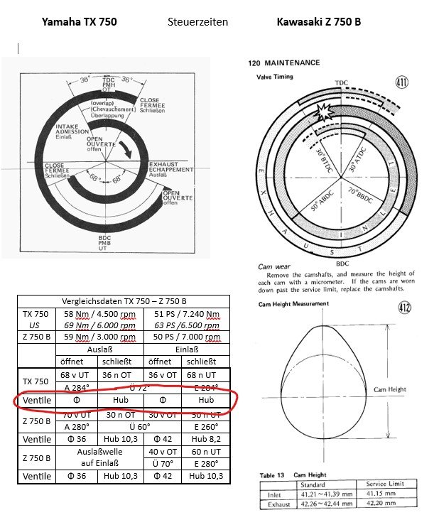

Ich les grad in 'Schnelle Motoren, seziert und frisiert', einem Motorenbuch das ich mal vor 40 Jahren gekauft hab, über Steuerzeiten und was da wie wirkt.
Um dazu mal meine TX und meine Kawasaki Z 750 B zu vergleichen hab ich mir die entsprechenden Daten aus den Handbüchern und anderen Unterlagen geholt. Was mir aber fehlt sind für die TX die Ventildurchmesser und der jeweilige Ventilhub.
Kann mit jemand weiterhelfen? Bezüglich Ventilhub würden mir auch die Maße für Grundkreis und Nockenhöhe der Nockenwelle reichen, Kipphebel hab ich welche liegen, so daß ich die Hebelübersetzung für den Hub selbst bestimmen kann.

der Tellerdurchmesser der Ventile beträgt beim Einlassventil 41mm, Auslass 35mm.

Habe aber festgestellt das im Werkstatthandbuch der TX die Angaben über Hub und Durchmesser der Nockenwelle auf Seite 61 stehen. Die Angaben in meiner letzten Nachricht über Durchmesser und Hub der Nocken beziehen sich auf die XS 650 B bzw. C.
Gerd
Re: Ventilhub / Steuerzeiten
So Leute!
Der Nockenhub beträgt laut Werkstatthandbuch: Einlass 7,31 mm, Auslass 7,34 mm
Die Tellerdurchmesser: Einlass 41 mm, Auslass 35 mm (gemessen)

Schrauber hat geschrieben: So 30. Nov 2025, 11:09 ... im Werkstatthandbuch der TX die Angaben über Hub und Durchmesser der Nockenwelle auf Seite 61 ...
Oooh, wer lesen kann ... :lol: Das hab ich nicht gesehen obwohl ich zwei Seiten weiter vorn das Steuerzeitendiagramm rauskopiert hab.

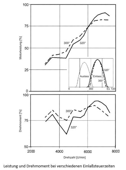

Danke an alle, die mir hier weitergeholfen haben. Und falls es jemand interessiert, anbei das Ergebnis. Ich wollt wissen wieso die TX bei ähnlichem Bohrungs-Hubverhältnis 80/74 zur Kawasaki Z 750 mit 78/78 in der ungedrosselten US-Version sowohl ein merklich höheres Drehmoment wie auch eine höhere Leistung hat.
Praxis bestätigt Theorie: Laut 'Stoffregen' beeinflusst die Lage der Öffnungs- und Schließzeitpunkte der Ventile relativ zur Stellung der Kurbelwelle, die Leistungs- und Drehmomentcharakteristik des Motors in sehr hohem Maße. Den größten Einfluss hat der Schließzeitpunkt des Einlassventils (E.s.), die übrigen Öffnungs- und Schließzeitpunkte haben eine geringere Bedeutung für die Leistungscharakteristik. ... längere Steuerzeit mit entsprechend späterem Einlassschluss verschiebt das Drehmomentmaximum des Motors hin zu höheren Drehzahlen, woraus eine höhere Leistung im oberen Drehzahlbereich resultiert. Gleichzeitig fällt in weiten Bereichen des unteren Drehzahlbandes das Drehmoment spürbar ab.
Die TX hat ihre 69 US-Nm bei 6.000 rpm und die 63 PS, wahrscheinlich eher bhp, bei 6.500, die Kawasaki mit 'leiser' Auspuffanlage und früherem Einlasschluss bringt die 60 Nm schon bei 3.000 und die (nur) 50 PS bei 7.000. Und dann hat die Kawasaki serienmäßig auch noch diesen merkwürdig kleinen Ventilhub der Auslassventile, quasi Drosselmaßnahme.
Mit der Auslaßnockenwelle auf der Einlaßsseite, dh. größerem Ventilhub einlaßseitig, größerer Überschneidung und späterem Einlaßschluß ändert sich die Motorcharakteristik merklich aber leider gibts dazu bisher keine Messungen. Na, vielleicht wenn mein neuer Motor fertig wird.
