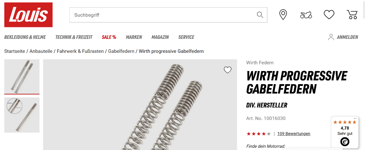

Hallo Helmut,
fahre schon immer mit Wirth-Federn. Einwandfrei. https://www.wirth-federn.de/produkt/wir ... s-850-iii/
Re: Telegabel verbessern
danke für die schnelle Antwort, die Gabelfedern von Wirth habe ich eben bestellt.

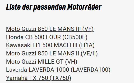

Hallo Peter,fahre schon immer mit Wirth-Federn. Einwandfrei.https://www.wirth-federn.de/produkt/wir ... s-850-iii/
wenn ich auf deinen Link klicke, wird mir der WIRTH GABELFEDER-SATZ 4010 angezeigt. Ist der tatsächlich der richtige für die TX 750?
Reinhard
21 ist nur die halbe Wahrheit
ich hatte vor Jahren ein ähnliches Problem mit dem Einsacken ohne Belastung.
Die Wirth Federn haben das Problem behoben, jedoch wurde die Gabel sehr
steif, so wie bei meiner Ducati KÖWE 900 von 1983. Ich habe wieder die Originalfedern
eingebaut und die Vorspannung mit entsprechendem Material geringfügig erhöht.
Die TX fährt sich wieder wie eine Sänfte.
