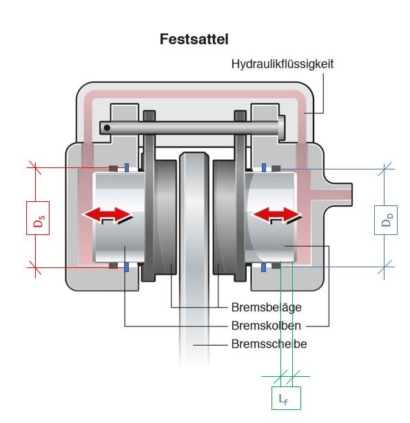

Das hat mich jetzt beschäftigt, ich hab an einem zerlegten Bremssattel gemessen und denk jetzt, daß ich verstanden habe wies zu den nicht rückstellenden Bremsbelägen kommt. Das Phänomen ist unter dem Schlagwort 'Schubladeneffekt' bekannt.
https://de.wikipedia.org/wiki/Schubladeneffekt
Einen Schnitt durch die Yamaha-Bremse hab ich nirgends gefunden, aber Festsattel ist Festsattel, ich versuchs an dem hier zu beschreiben.
Der Kolben der Bremse hat einen Durchmesser von 48,0 mm, die Bohrung im Bremssattel hat vorne im Bereich des blauen Staubschutzrings den Durchmesser Ds von ca 48,15 mm, hinter dem eigentlichen grauen Dichtring ca 48,05 mm. Schwer zu messen weil der Subito zu dick ist und die 'Messflügel' der Schieblehre zu kurz sind aber die Fühlerlehre zeigt ein Spiel zwischen Kolben und Bohrung von 0,05 mm.
Wenn die Beläge wie bei mir halb abgefahren sind tauchen die Kolben grad am zwischen 3,5 und 4 mm in die Führungsbohrung ein. Wenn jetzt die Dichtringe versuchen die Kolben zurückzuziehen erfolgt das mit Sicherheit nicht zentrisch. irgendwo am Umfang gehts am leichtesten, wo anders am schwersten, die rückzugskraft wirkt außermittig => die Kolben kippen, gleichzeitig ist der Reibwert zwischen Kolben und Bohrung durch die Staubschutzringe und die Anlage über die Kanten der Kolben relativ groß, Selbsthemmung, und die Bremsbeläge klemmen die Scheibe, obwohl kein hydraulischer Druck mehr ansteht.
Mit den neuen Belägen verdoppelt sich die Führungslänge auf ca 7,5 mm, die Kolben werden deutlich besser geführt, der Kippwinkel reduziert sich auf weniger als die Hälfte. Das reduziert den Reibwert über die diagonale Anlage und entspannt offensichtlich die Lage so, daß der Klemmeffekt nicht mehr auftritt. Der Steg zwischen den Staubschutz -und den Dichtringen hat Bohrungsdurchmesser 48,16, wenn er auch noch den 'kleinen' Durchmesser 48,05 hätte wär die Kolbenführung grundsätzlich gut 4 mm länger.

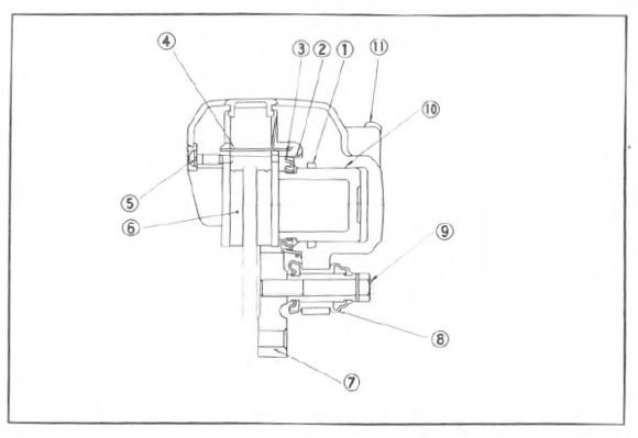

Yamaha hat dann wohl auch gemerkt daß das Murks ist. Die XS 500 bekam eine Schwimmsattelbremse mit einer Staubschutzmembran statt des zum Klemmen neigenden Staubschutzrings und einem, zumindest laut Schnittbild, 1:1 - Verhältnis zwischen Führungslänge und Durchmesser.
xs 500.JPG (26.39 KiB) 19825 mal betrachtet
So lernt mans, wenn ich mich richtig erinnere, auch in der Konstruktionslehre-Vorlesung :lol:
