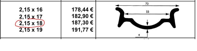

Damit alles passt hätte man dann die Nabe 6 mm außermittig einspeichen müssen. Deshalb und wegen einer passende Felge für die größere Anzahl Speichen der Kawasakinabe war ich heut bei SWC - Special Wheel Company - einer Radspannerei in Ditzingen http://www.swc-maier.de/ wos laut katalog bildhübsche Alu-Hochschulterfelgen gibt.
Aber leider nur beinahe. Mit 36 Speichen ja, mit 40 Speichen ja, aber meine Felge braucht 48 Speichen. Und das ist wohl so selten daß das eine Sonderanfertigung wäre. Die man mir bei Abnahme von 30 Stück, Felgen, nicht Speichen, auch machen würde. :lol:
Jetzt weiß ich nicht ob ich mich ärgern oder freuen soll, immerhin hat mir das 452.98 Euro erspart. Soviel hätt die neue Felge mit 40 Speichen - wie gesagt, die 48er gibts nicht - und Einspeichen gekostet.

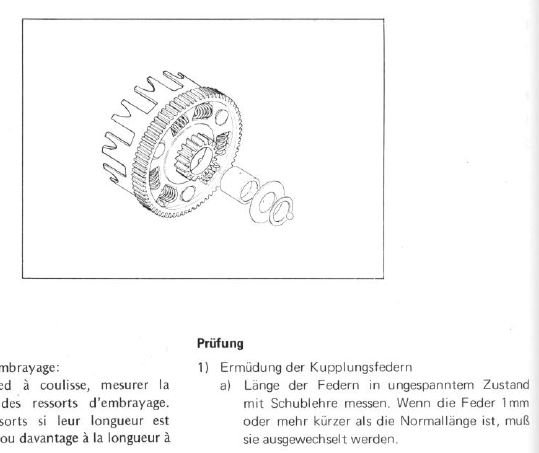

Der Ruckdämpfer bringt nichts für die kette aber er schützt den Triebstrang. Stöße im Triebstrang, beim Anfahren, Einrücken der Kupplung, Schalten, ... mindern ohne Ruckdämpfer nur die Federn in der Kupplung.
Und sogar das Handbuch - Ermüdung - deutet an daß die damit vielleicht überlastet sind. Ich hatte bei meiner TX schon mal zwei gebrochene Federn - die Bruchstücke haben das Antriebsbsritzel der Welle mit den Zündkontakten ruiniert und die Welle selbst abgeknickt. Ob ein Ruckdämpfer da geholfen hätte ???

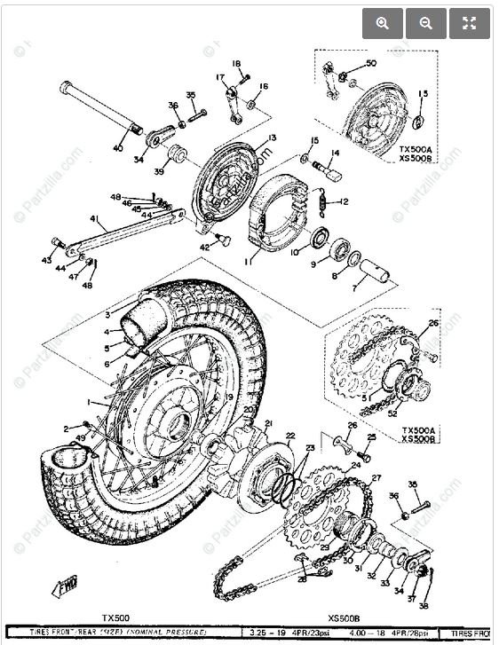

Die Hinterradnabe der TX 500 hat den Ruckdämpfer, ist aber im Durchmesser, sowohl des Speichenkranzes wie der Bremstrommel, 20 mm kleiner und insgesamt etwas schmaler, der Achsdurchmesser ist identisch.
Die 500 hat serienmäßig eine Stahlfelge 1.85 x 18, mit den zugehörigen Speichen lässt sich aber auch die gleich dimesnsionierte Alu-Hochschulterfelge der TX 750 einspeichen. Eine Motorradfelge hab ich bisher ein einziges Mal vor knapp 50 Jahren selbst eingespeicht und zentriert aber es hat dieses Mal wieder geklappt - wenns nicht hinhaut möchtest du nicht mit Felge, Nabe und einer Handvoll alter Speichen und Nippel an der Kundentheke der Radspannerei stehen. Davor hatt ich also so richtig Respekt und bin jetzt entsprechend stolz!
Mit zwei längeren Achsdistanzen passt das Rad auf der Originalachse in die Schwinge, das Kettenrad wird auf der Auflage des Kettenradträgers mittels Zwischering ca 8mm nach außen distanziert damit die Kettenspur stimmt.
Zwischen der Bremsankerstrebe und dem Bridgestone BT 46 gings schon original recht eng zu. Der Anlenkpunkt an der TX 500 - Bremsankerplatte liegt durch die insgesamt schmalere Nabe ca 5 mm weiter innen was die Lage nicht verbessert. Mit zwei Distanzstücken hab ich die Strebe an beiden Verschraubungen jeweils 5mm vom Reifen weg versetzt, so gefällt mir das jetzt deutlich besser.
Seit der Montage bin ich ca. 300 km gefahren. An die hintere Bremse muß ich noch mal ran, die war original schlecht und ist jetzt nicht besser, die neuen Beläge sollten am Montag hier aufschlagen. Aber der Ruckdämpfer macht was er soll, Anfahren, Gas aufreissen, Schalten, 'Motorbremse', keine Schläge, alles fühlt sich komfortabler an.
