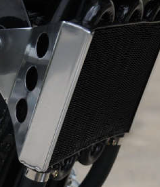

ich suche einen Ölkühler in der 2. Ausführung bzw. die Originalteile-Nummer.
Anbei ein Bild dieser Ausführung.
Ölkühler 2. grössere Ausführung

Das Ding ist meiner Meinung nach nicht original. Entweder Wasserboiler mit Schläuchen um den Motor oder Chapron-Kühler mit angeschraubten Leitungen unter dem Tank.

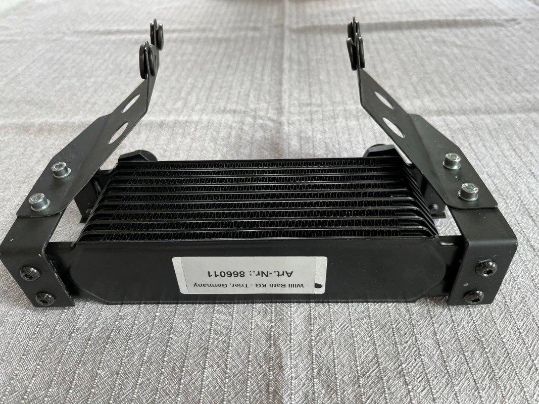

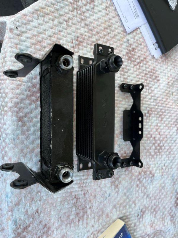

Auszug Email Josef Raith: Setrab-Ölkühler Serie 1, 255 mm, Artikel Nr. 866011 von Kühler-Rath in Trier, 80,00 €, eingebaut!

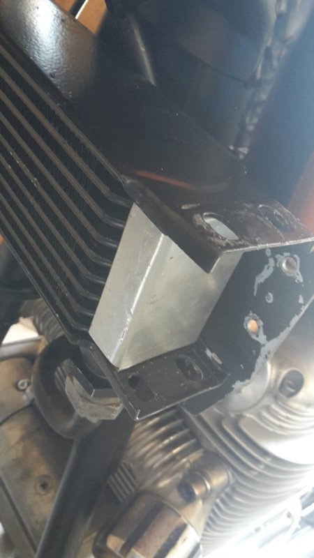

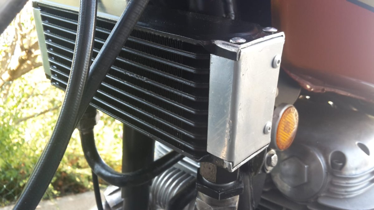

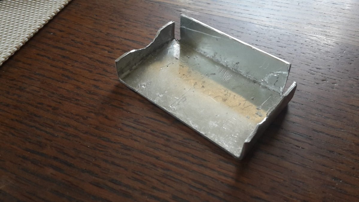

Herbert, mein Bastler-Freund, hat die Halter links und rechts gekürzt und ein Alu-Blech angepasst!
Mit den original Haltern, erster Versuch, siehe Foto 5, wird er leider zu breit!
Mit den beiden Gewinde-Adapter M16,5 x 1,5 auf M22,5 x 1,5 mit 60 Grad Innenkonus passt er einwandfrei!
(Fotos anbei)
