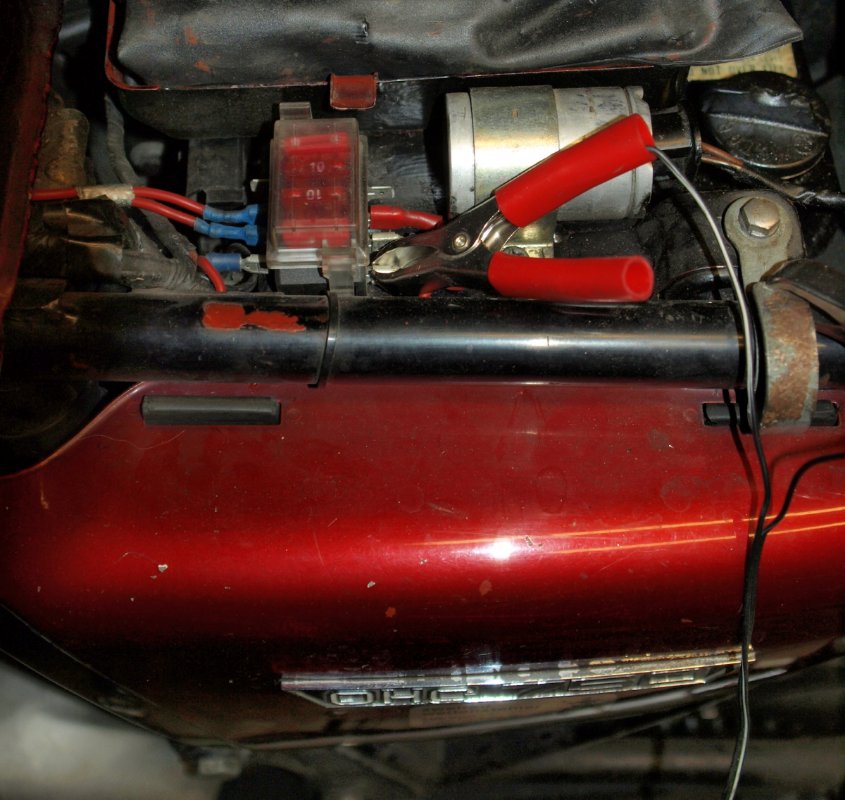

wenn ich ehrlich bin weiß ich nicht mehr genau was verbaut war, wenn ich dem Schaltplan glauben darf gabs serienmäßig nur eine eine Sicherung. Das hab ich gleich nach dem Kauf modifiziert, meine TX hat statt der einen Schaltplan-Glassicherung drei Pkw-Stecksicherungen, eine Hauptsicherung mit 10 A und je eine Untersicherung für Licht und für den Rest. Das Sicherungskästchen hatte Platz für vier, die vierte Sicherung auf dem Photo ist aber nur Reserve.
Und weil die Glassicherung wohl 10 Ampere hatte - nehm ich zumindest an, steht nirgends oder ich finds nicht - hab ich als Hauptsicherung ebenfalls 10 A gesteckt. Und die ist jetzt im Laufe eines Jahres zwei Mal durchgebrannt. Beides mal auf die selbe Art. Ich stell das Motorrad ab, alles funktioniert, und schalte die Zündung via Schlüssel aus. Und wenn ich beim nächsten Mal den Zündschlüssel wieder rumdrehe gibts keinen Strom mehr, Sicherung durchgebrannt.

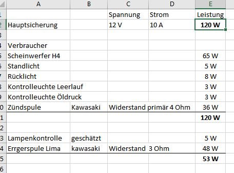

Jetzt hab ich, unter der Voraussetzung daß H4 verbaut und das Licht beim Einschalten der Zündung via Schlüssel bereits angeschaltet ist, mal die Verbraucherleistungen zusammengezählt. Für die Zündspule und die Lichtmaschinen-Primärwicklung hab ich bei Yamaha keine Daten gefunden und stattdessen die meiner Z 750 Kawasaki von 1978 genommen. Ich geh mal davon aus daß bei entsprechender Stellung des Motors mindestens eine der Zündspulen als Verbraucher am Netz hängt. Die Lampenkontrolleinheit ist nur geschätzt und ob die Lichtmaschine Strom zieht wenn der Motor nicht läuft weiß ich nicht – ich glaube eher, daß der Regler das verhindert, wozu er dann aber auch Leistung braucht.
Da komm ich jetzt mit den sicher zugeschalteten Verbrauchern glatt und sauber auch auf 120 W.
Damit ist die 10 A Sicherung eine grenzwertige Punktlandung - ok, serienmäßig hatte die TX eine Biluxlampe mit 35 W (?), also 30 W Reserve.
Kennt das jemand, seh ich da was falsch? Welche Sicherung habt ihr verbaut?

Deine Rechnung ist zwar gut und schön, allerdings nicht ganz richtig. Grundsätzlich musst du davon ausgehen, dass beim gleichzeitigen Einschalten aller Verbraucher noch ein bisschen Luft da ist.
Das heißt: Abblendlicht+Lichthupe+Standlichter+Bremslicht+ 2x Blinker+Hupe+alle Kontrollleuchten+Zündung+Erregerspannung Lichtmaschine.
Da reichen keine 200 Watt.
Dass diese Situation normalerweise nicht vor kommt, ist nicht entscheidend.

Wie ich auf die 10 A-Sicherung gekommen bin, keine Ahnung. Die nur mal fünf Jahre jüngere Kawasaki hat an der Stelle (ebenfalls, wie ich oben gelernt hab) eine 20 A - Sicherung. Und wir haben jetzt festgestellt daß Matthias, Originalton ' ... wenn man schlechte Augen hat, wenig Licht und keine Lesebrille auf der Nase! ...' nur 7.5 A verbaut hatte.
Also müssen wir beide erst mal keinen Elektrikfehler suchen sondern nur die richtige Sicherung stecken.
