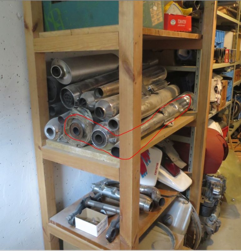

Dieser Tage musst ich im Werkstattkeller Platz für den Speicher und Wechselrichter der Photovoltaik schaffen und hab deshalb die Regale mit den Motorrad-Ersatzteilen neu eingeräumt. Die diversen Auspufftöpfe für Kawasaki und TX liegen jetzt alle zusammen auf einem Regalbrett ...
... und wie ich da heut danebensteh kuck ich zufällig genau von hinten in die beiden TX-Töpfe. Und da fällt mir auf daß einer davon ein perforiertes (Lochblech-)Innenrohr hat und der andere ein geschlossenes. Der dritte der da auch noch andersrum liegt ebenfalls perforiert und am Motorrad selbst hab ich einen mit perforiertem und einen mit geschlossenen Rohr verbaut. Durchkucken kann man bei den dreien im Regal von hinten bis vorne - am Motorrad hab ich das jetzt auf die Schnelle nicht geprüft.
Weiß jemand wo die Unterschiede herkommen und welche Auswirkungen sie haben?

Volker, Danke, daß mir das mal jemand sagt. Anhand der Größe der Aussparungen für die Stoßdämpfer-Befestigung - ok, der Unterschied hätt mir vielleicht schon mal auffallen können - hab ich jetzt zwei offensichtlich gleiche Auspuffe montiert, dh. ich hab den rechten Auspuff gegen einen aus dem Regal getauscht. Beide jetzt mit perforiertem Innenrohr und freiem Durchblick :D
Vorher hatte der rechts eine deutlich kleinere Aussparung, ein nicht perforiertes Rohr und in ca 30 cm Tiefe von hinten eine Lochblechblende. Dazu hab ich im Regal auch einen passenden linken Auspuff mit der selben kleinen Aussparung und dem nicht perforiertem Rohr. Aber ohne das Lochblech, bei dem kann man von vorn bis hinten durchkucken :?: :?: :?:
