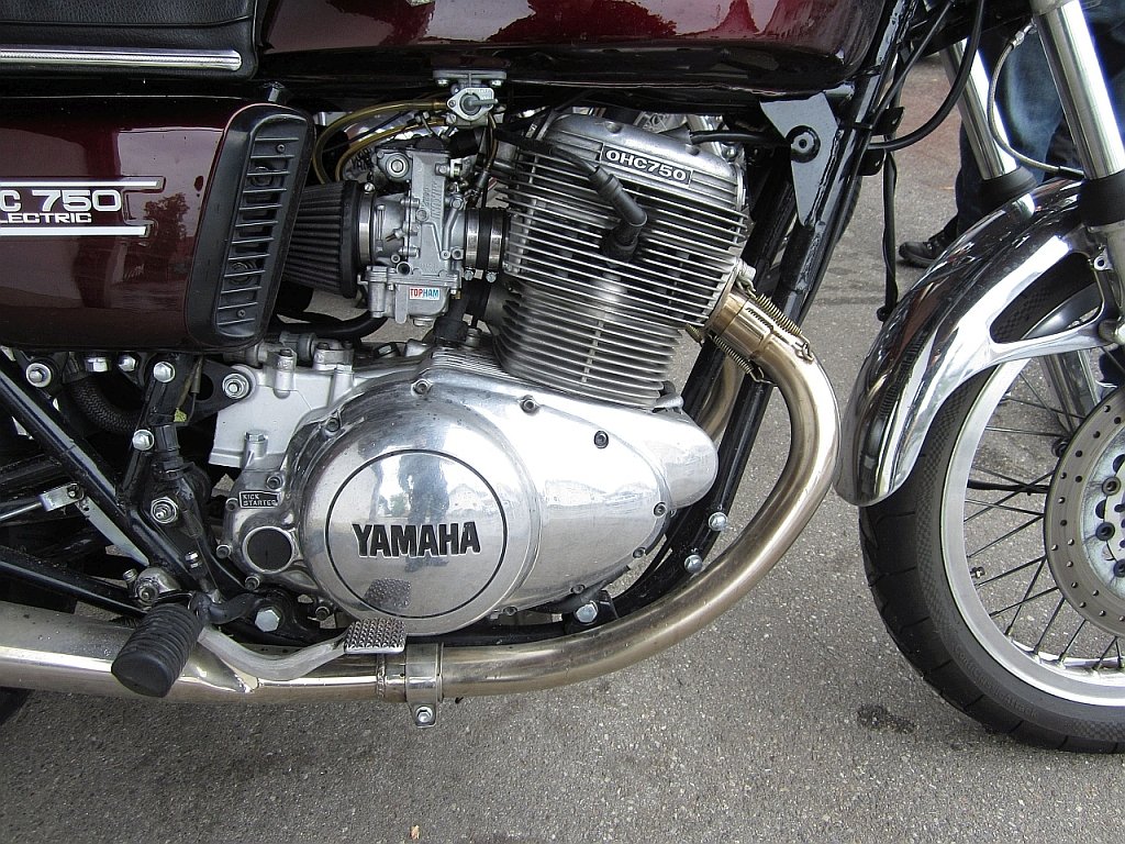

Richard Metzger optimiert häufig seine (TX)-Motoren. Wuchten, etc. mit großem Aufwand. Seine umgebaute und Gewicht reduzierte weinrote TX läuft nun schon ein paar Jahre flott und ohne Probleme.
- Metzger TX 750 2018.jpg (274.23 KiB) 8681 mal betrachtet
