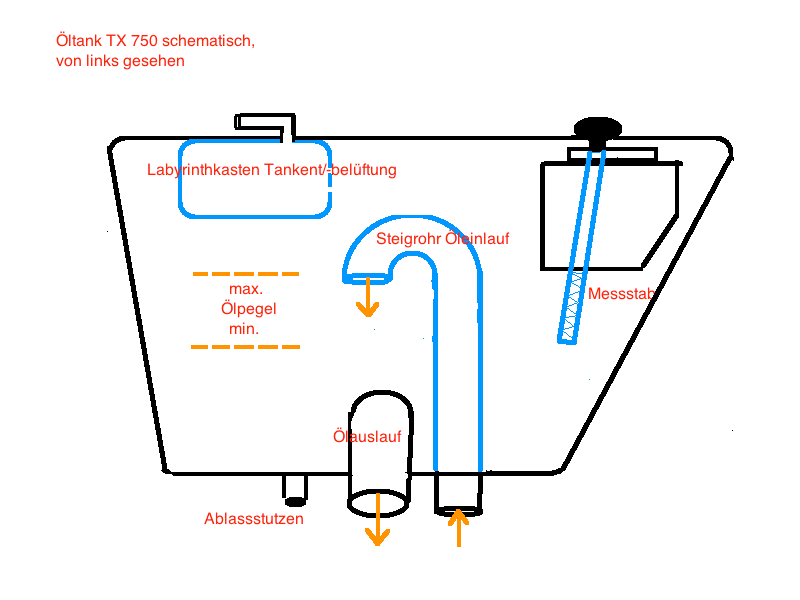

wen’s interessiert, hier noch ein Nachtrag zum Öltank.
Den habe ich gerade mal mit meinem drittklassigen Endoskop (ALDI oder Lidl, weiß ich nicht mehr) untersucht. Darin findet sich ein Steigrohr, das den Rückfluss durch die Förderpumpe in den Ölsumpf verhindert. Das Öl, das im Stand in den Sumpf sickert, kann also tatsächlich nur über die Druckpumpe und einige Schmierstellen zurückfließen.
Blaue Teile innerhalb des Tanks!
Öltank TX.png (36.2 KiB) 14661 mal betrachtet
Das Steigrohr endet in einem Bogen, so dass das Öl von oben in den Tank fließt. Das könnte evtl. Schaumbildung und Entweichen durch die Entlüftung verhindern. Oben im Tank unter dem Entlüftungsstutzen ist ein kleiner Blechkasten, der vermutlich eine Art Labyrinth enthält, um Öl zurückzuhalten (wie bei einer Kurbelgehäuseentlüftung).
Die Mündung des Einlaufrohres und die obere Markierung am Ölmessstab sind etwa auf gleicher Höhe (ca. 12 cm über dem Tankboden). Also sollte man höchstens so viel Öl nachfüllen, bis es gerade unter dem Einfüllstutzen stehen bleibt (siehe Skizze, Pegel). Der übrige Raum soll freibleiben, damit kein Öl überläuft.
Messen kann man direkt nach einer Fahrt oder nachdem der Motor einige Minuten gelaufen hat, und zwar entweder direkt nach dem Abstellen oder auch während er im Leerlauf weiterläuft (lt. Service Handbuch).
Als nächstes will ich wissen, ob der Öltank ganz leerläuft, z. B. wenn die Maschine wochenlang gestanden hat. Dann nämlich würde es ein Weilchen dauern, bis Öl an die Schmierstellen gelangt - nicht gut für die Lebensdauer!
Die Förderpumpe hat eine höhere Förderleistung als die Druckpumpe, damit der Öltank voll bleibt und der Sumpf leer wird. Dadurch saugt die Förderpumpe zwangsläufig ständig Luft, die teilweise in die Schmierdüsen fürs Getriebe und zur Tankentlüftung ins Freie gelangt. Diese Luft wird auch durch den Ölkühler gedrückt ...
Aber vielleicht entstehen im Hirn mehr Probleme als im Motor, also vergesse ich das besser gleich wieder!
