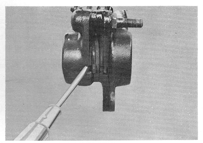

Ich hatte jetzt zwar nicht alle Beiträge durchgelesen aber wollt mich mal vergewissern ob die beiden 'Fahnen' da an den Bremsbelägen (siehe Grafik unten) noch dran sind?
TX750 Bremsbeläge klein.jpg (62.65 KiB) 23732 mal betrachtet
Thomas und ich hatten bei unseren TX'en das genau gleiche Problem und haben alles möglich Versucht. Erst als wir diese 'Fahnen' abgesägt hatten funktionierten die vorderen Bremsen einwandfrei.
Zumindest bei dem Bremsbelag auf der jeweilgen Aussenseite besteht die Gefahr, dass diese 'Fahnen' das Tauchrohr der Gabel berühren und daher nicht korrekt öffnen können. Daher muss mindestens diese eine 'Fahne' weg.

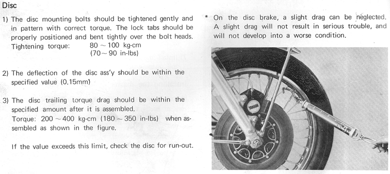

Ausserdem sei bemerkt, dass gemäss Yamaha Service Manual die vordere Breme nie ganz frei laufen wird. Wenn ich mich recht erinnere, wird ein Wert von 20Nm (2kg) bei geöffneter Bremse toleriert.

Das ist nur dann der Fall, wenn ihr bei den TXen nicht einen rechten und einen linken Sattel verbaut habt. Die Nasen zeigen bei den richtigen Sätteln immer nach vorne.
Wenn das bei euch nicht der Fall ist, könnt ihr die Ausbuchtungen der Nasen auf den Bremssätteln auch auf der anderen Seite noch reinfeilen. Dann passt alles und man sieht es nicht.

Die 'Fahnen' welche bei Dir Nasen heissen, sollen nach vorne zeigen?
Da muss es sich wohl um ein Missverständnis handeln..... das kann ich mir beim besten Willen nicht vorstellen und entspricht auch nicht den Anleitungen von Yamaha... Wir haben durchaus die richtigen - also rechte und linke - Bremszangen, die bei Dir Sättel heissen, eingebaut.
Natürlich würde es so wie Du beschreibst sehr wohl auch funktionieren.
Hat sonst noch jemand Bremszangensättel mit nach vorne gerichteten Aussparungen für die 'Nasenfahnen' :lol: der Bremsbeläge?

Es handelt sich dabei um die Bremszange auf der rechten Seite. Die Position wird durch den langen Gewindebolzen festgelegt. Er dient auf der einen Seite (mittels Feingewinde) den Zusammenhalt der Bremszange zu gewährleisten und auf der anderen Seite der Befestigung auf dem rechten Tauchrohr. Auf dieser Grafik sieht man eindeutig, dass die Ausbuchtungen für die Nasenfahnen :lol: nach hinten, also in Richtung des Tauchrohrs gerichtet sind.
Ein paar Seiten weiter hinten (Seite 97) sieht man eine Abbildung der rechten Bremszange. Auch hier ist deutlich zu sehen, das die Nasenfahnen :lol: nach hinten zeigen und somit nach der Montage exakt vor dem Tauchrohr zu liegen kommen .
Foto rechte Bremszange TX750_0001.jpg (71.75 KiB) 23704 mal betrachtet
Man sieht hier auch gut, dass die Fahnen der Nasen :mrgreen: nicht zu kurz abgesägt werden sollten. Die Nasen dienen nämlich auch der Halterung der Quietschbleche. Also ist es wichtig die Fahnen ganz knapp am Übergang zu den Nasen :D abzusägen, sonst wird die Nase zu kurz und kann die Quietschbleche nicht mehr sauber in Position halten. (Vor einer Nichtmontage der Quietschbleche würde ich übrigens dringend abraten!)
Zu guter Letzt hier noch die Angaben auf Seite 103 zum 'Drehmomentswiderstand' (torque drag) wie ich weiter oben beschrieben hatte. Es werden sogar 2 - 4 kg widerstand toleriert wie in Absatz 3) beschrieben ist. Wer sich nicht auf sein Gefühl verlassen möchte, kann sich im Handel eine wie im Bild gezeigte Federwaage kaufen.

Re: Bremse macht nicht auf, TÜV gnadenhalber
Hallo Hanspi!
Natürlich müssen die Nasen nach vorne zeigen.
Wenn bei dir auf beiden Seiten die Nasen von beiden Belägen nach hinten zeigen, musst du die Sättel von rechts nach links und umgekehrt tauschen.
Dabei tauschst du natürlich den Bolzen und die Schraube auf jedem Sattel von rechts nach links.
Die Handbücher und auch die Ersatzteilkataloge sind an vielen Stellen falsch.
Bei den von mir aufgebauten TXen zeigen alle Nasen immer nach vorne.

Dann ist alles klar und wir können diese 'Richtungsdiskussion' AdActa legen. Schliesslich geht es hier ja um etwas anderes...
Alle diejenigen welche eine Maschine haben die von Dir aufgebaut wurde, brauchen sich um die Nasenfahnen nicht weiter zu kümmern.
Alle Andern, welche über ein Motorrad im Originalzustand verfügen und Probleme mit (zu) fest klemmenden Bremsen haben, können sich meine Post's betreffend den Nasenfahnen beherzigen.
Werde mich zur Nasenfahnenrichtungsfrage :mrgreen: jetzt nicht mehr äussern ;-)

habe mich gerade beim lesen eurer Schriftwechsel sehr amüsiert! :D Habe dererlei Probleme noch nie gehabt. Das liegt sehrwohl auch daran, dass an meiner TX die Sättel schon immer mit nach vorn gerichteten Nasenfahnen ( welch ein Wort! ) montiert waren. Wenn ich am Rad drehe, läuft es frei nach, also ohne
Gegenmoment. Und, Hanspi, warum sind die (anti-) Quietschbleche unbedingt zu montieren? :?: Ich weiss es nicht und hatte sie noch nie drin!
