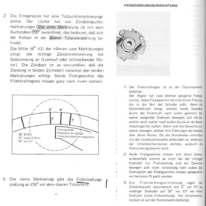

Im Fahrer- und im Servicehandbuch sind jeweils nur minimale und max. Frühzündung angegeben, nämlich 6° (+/- 2°) und 39°. Ab welcher Drehzahl aber die volle Frühzündung von 39° gegeben wird, bleibt unklar. Die Sachse-Zündkurven haben den Punkt zwischen 4000 und 5000 /min, die Laverda 750 hat ihre 40° schon ab 3100 /min, die NWZ für die XS 650 von Steffi Graf liegt ähnlich.
Ich vermute, einige von Euch haben vielleicht ein originales Werkstatthandbuch. Dort könnte doch die Überprüfung des Fliehkraftreglers beschrieben sein, dessen Öffnungsverhalten man ja abblitzen kann. So müsste dabei auch der Drehzahlwert genannt sein, bei dem die volle Frühzündung erreicht wird. Oder gibt es vielleicht sogar eine grafische Darstellung der Zündkurve?

dazu ist das Werkstatthandbuch sehr verschwiegen - wie übrigens bei der XS 650 wo ich auch wegen Steffis Innognition-Zündkurven mal das Original gesucht hab, auch.
Hier der Auszug für die TX
Zu Drehzahlen nix Konkretes.

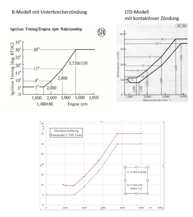

Ich kann Dir eine Verstellkurve der Kawasaki Z 750 Twin anbieten, Zweizylinder, ähnliches Bohrungs-Hubverhältnis und auch mit Mikuni BS 38-Vergasern. Allerdings nur mit 30°maximaler Vorzündung, das Nachfolgemodell mit BS 34-Vergasern möglicherweis etwas magerer bedüst geht bei den selben Drehzahlen von 10 auf 35°
zündung 2.JPG (60.33 KiB) 25098 mal betrachtet
Dein Problem kommt mir bekannt vor. Ich hab mir für die Kawasaki, unter anderem wegen der beiden frei programmierbaren Zündkurven, eine XS 650 - Innognition geleistet und als ich die hier liegen hatte darüber gerätselt, wie im Detail die Kurven jetzt sinnvollerweise aussehen sollten.

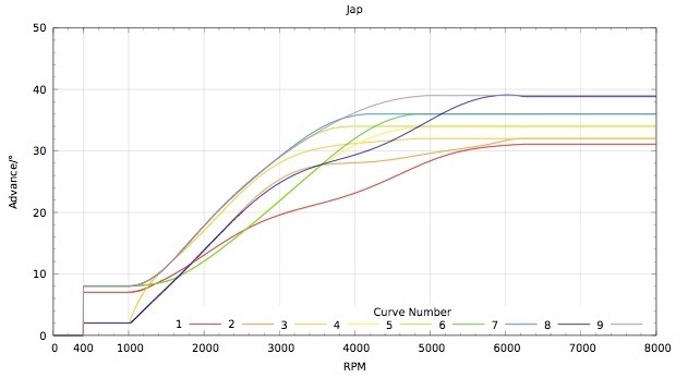

vielen Dank für die Zusammenstellung, je mehr Kurven, desto besser. Sachse hat für die TX einige Kurven vorprogrammiert, die am Übergang zur vollen Frühzündung abgerundet sind. Das erscheint mir logisch, und ich werde es übernehmen. Der Punkt 'niedrigste Drehzahl mit voller Vorzündung' liegt offenbar meist irgendwo um 4000 /min herum, die Laverda mit 3100 scheint eine Ausnahme zu sein.

meine Kurve ähnelt jetzt (nach Versuchen mit flacheren Verläufen) der Kurve 9 von Sachse, allerdings lasse ich es mit 37° voller Vorzündung gut sein. Die Kurve liegt also nahe an der originalen Kontaktzündung. Würde ich häufiger mit Volllast fahren, würde ich wohl die max. Vorzündung etwas zurücknehmen - aber ich fahre ja keine Rennen.
Bei meiner Ignitech ist die Kurve frei programmierbar. Nach ersten Probekurven habe ich den Anstieg zwischen 2000 und 4000 /min etwas steiler gemacht, was sich subjektiv positiv auf den Durchzug ausgewirkt hat. Geklingelt hat sie bisher nicht - mit Super 95.

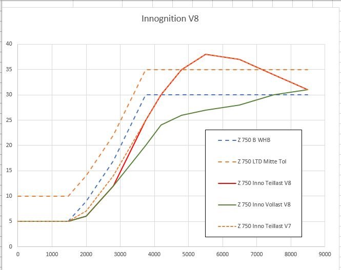

Letzter Stand, ich bin jetzt bei Version V8, mit V7 hat die Z 750 bis knapp unter 3.000 im Teillastbereich noch keicht geklingelt.
Randnotiz: Als Unterschiedd zum Serienmotor zu dem die beiden gestrichelten Zündkurven, für die Z 750 B mit Mikuni BS38 und für die Z 750 LTD mit BS34 Vergasern, gehören hat dieser Motor 875 ccm, eine Doppelzündung und Mikuni #34 Flachschiebervergaser.

es lebe der feine Unterschied - besonders unter Teillast bei V7 und V8! Hier meine mehr oder weniger naiven Fragen:
Ich staune über die große Vorzündung bei beiden Teillastkurven zwischen 5- und 7000/min - schließlich hast du Doppelzündung. Hast du das festgelegt mit Versuchsfahrten zwischen den Kriterien "zieht gut" und "neigt zum Klingeln"? (Das meine ich ernst - ich wüsste nichts besseres, allenfalls den Verbrauch).
Wie kommt es, dass sich Teil- und Volllast-V8 bei 8500/min treffen?
Warum hast du, trotz Gefährdung von wahlweise Fußgelenk oder Starterkupplung, 5° Vorzündung ab 0 Umdrehungen?
