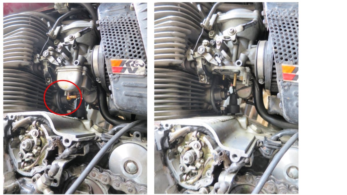

In meinem Werkzeugschrank gibts von den gängigen Größen stinknormale Gabelschlüssel, Ring-Gabelschlüssel, doppelt gekröpfte Ringschlüssel, einen 1/2"-Steckschlüsselsatz und diverse Rohrschlüssel. Trotzdem bin ich vergangenen Freitag ratlos vor der Frage gestanden mit welchem Werkzeug ich die Kontermutter des Steuerkettenspanners einigermaßen kontrolliert öffnen und anschließend wieder anziehen könnte. Alle Werkzeuge zu dick, zu breit, zu voluminös, zu kurz oder zu lang :(
Nach Abbau der linken Schwimmerkammer gings schließlich grad so ....
Zugang kettenspanner.jpg (158.51 KiB) 8270 mal betrachtet
Das muß ja aber irgendwie einfacher gehen, oder?

da nehme ich den Schlüssel aus dem Bordwerkzeug. Der ist schön flach und hat eine Steckverlängerung.

das hab ich leider kein originales. Wie sieht der Schlüssel aus?

das ist ein leicht gekröpfter Ringschlüssel aus Flacheisen. Mit dem arbeite ich an der Stelle auch.
