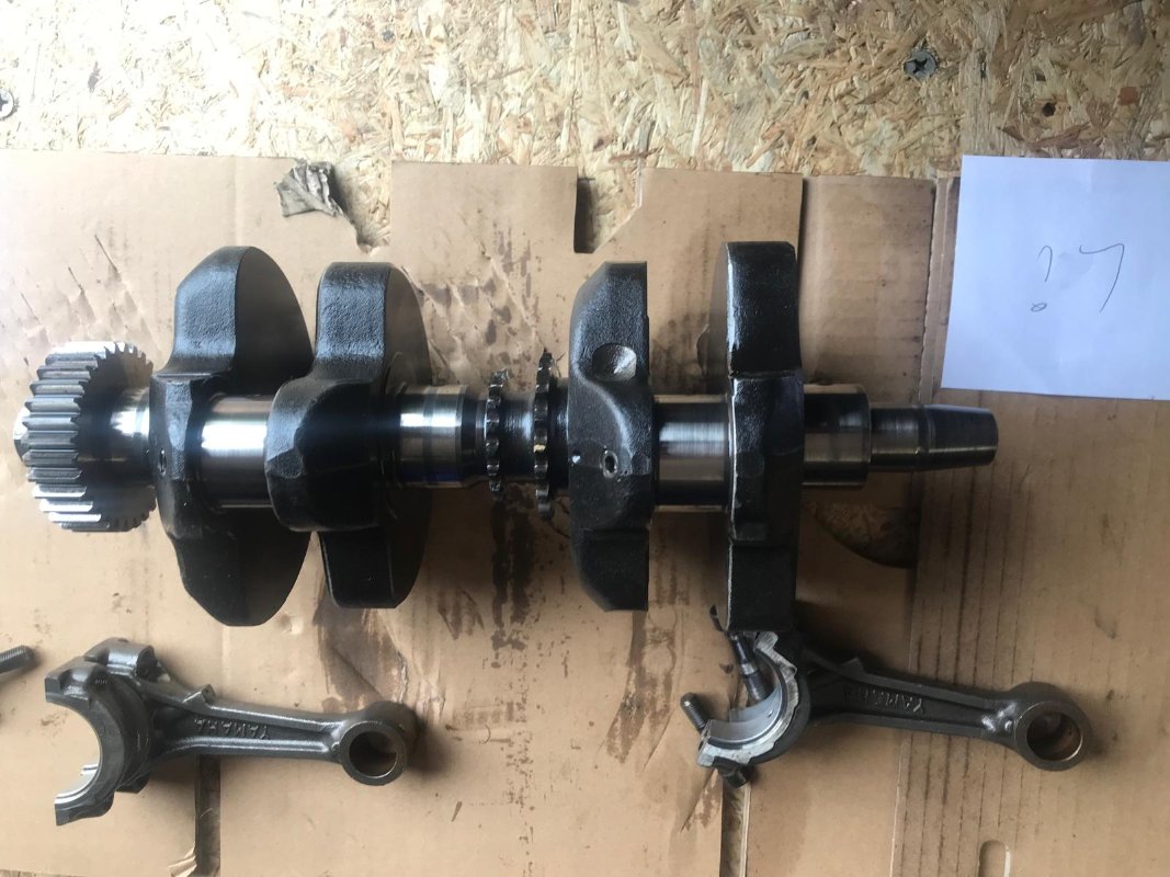

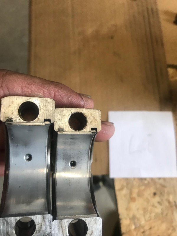

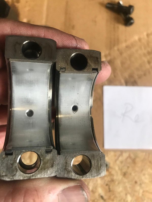

Nach langer Zeit habe ich jetzt endlich den Motor ausgebaut und zerlegt. Geräusche erscheinen oft eindeutig und können so täuschen. So auch in meinem Fall. Schaut euch die Bilder an, die KW-Lager wie Pleuellager sind alle i.O. Jetzt hoffe ich auf eure Erfahrung, woher das Geräusch noch kommen kann.

Die Lager sehen top aus. Alles in Ordnung.

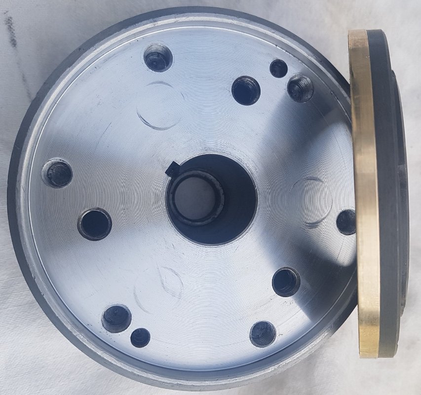

das mit den Gewinden im Rotor, was Volker erwähnt, kann ich sehr bestätigen. Bei mir waren die Bohrungen sichtbar oval verformt - und da muss man, glaube ich, befürchten, dass weder verstemmen, noch Loctite davor schützen kann.
Allerdings weiß ich nicht, mit wie vielen Schrauben der XS400-Freilauf befestigt wird.
Ich habe seit 2020 den von Argo (aus der ersten Lieferung!) verbaut und damit null Probleme - toi, toi, toi! Aber den habe ich in einer mechanischen Werkstätte hochfein zentriert (mit 6 Schrauben befestigt) einbauen lassen, und ich vermute, dass sich diese Investition nun auszahlt.

Ansonsten kann ich nur meinen Neid artikulieren ob des Aussehens der Lagerschalen und der Lagerzapfen an Deiner Kurbelwelle. So was hätte ich auch gerne mal wieder...

ihr habt Recht, ich habe heute die Aufnahmebohrungen meines Polrades für den Freilauf untersucht und sie sind ausgeschlagen. Dann ist wohl ein Umrüsten auf einen Argo Freilauf die beste Lösung.
LG Hermann
