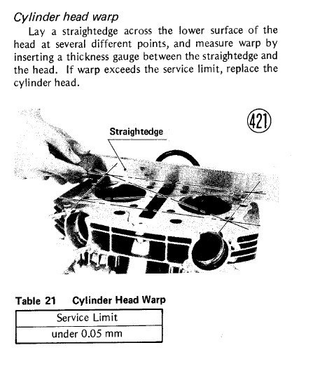

in meiner Erinnerung steht irgendwo im Wartungshandbuch die erlaubte Abweichung der Kontaktfläche Zylinderkopf-Dichtung-Zylinder.
Aber ich finde es nicht mehr :?
Das XS 650-Werkstattbuch schreibt vor:
Bei geringerer Verziehung
ist die Auflagefläche mit Hilfe einer
Fühlerlehre von 0,025 - 0,050 mm
Dicke zu prüfen. Wenn die Fühlerlehre
an irgendeiner Stelle zwischen Auflagefläche und die Auf lageplatte geschoben
werden kann, muß der Zylinderkopf
plangeschliffen werden.
Ich dachte für die TX steht das auch irgendwo und die Toleranzen waren geringer...
Hat mir jemand einen Tipp?
Danke und Gruß
Re: Vorgabe Verschleiß Zylinderkopf
Also ich habe in meinen Unterlagen keine Angaben darüber gefunden. Ich gehe aber mal davon aus, dass du mit den Angaben der XS 650 und auch anderer Alu-Köpfe auf der sicheren Seite bist.
Kawasaki 750 Twin 1975 -78
