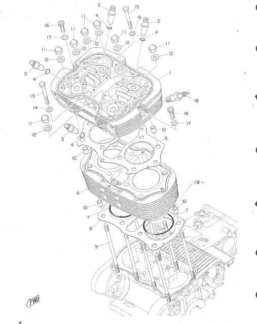

wozu sind eigentlich diese O-Ringe (Nr. 7) gut?

Die Gussbuchsen sind in die Alu-Zylinder eingepresst und somit nicht ganz dicht. Die O-Ringe verhindern, dass Öl zwischen den Buchsen und den Zylindern nach ober bis zur Kopfdichtung steigt.
Re: O-Ringe Zylinderlaufbuchsen
Danke für die Info.
Gibt es da eine Nut o.ä. oder wird der Gummiring einfach nur in den Spalt gedrückt?
Einfach in den Spalt drücken!
Danke!
Vielleicht ist das die Ursache des mysteriösen Öleintrags in den linken Brennraum...

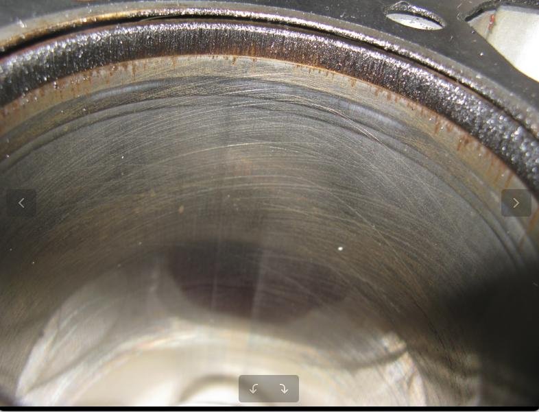

da ist ja praktisch nur der Metallring der Kopfdichtung.
Hier eine etwas ältere Aufnahme.
Aber das Öl kriecht doch entlang der Büchse, wenn überhaupt, nur durch Kapillarwirkung. Und müsste dann, um in den Brennraum zu gelangen, gegen Verbrennungsdruck unter der Kopfdichtung durch. Oder seh ich da was falsch?
Die O-Ring-Theorie hat sich erledigt, beide sind in Top-Zustand.
Aber grundsätzlich muss doch jeder Öleintrag durch eine undichte Kopfdichtung gegen den Brennraumdruck eindringen...
