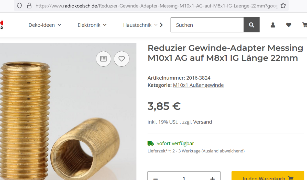

welche Steigung hat M 8 und M 10, für Steigung 1 gibt es Messing Buchsen,
22 mm lang, die sollten sicherlich genausoviel Zug wie das Alu Motorgehäuse
aushalten.
2022-05-23 14_49_41-Reduzier Gewinde-Adapter Messing M10x1 AG auf M8x1 IG Länge 22mm.png
2022-05-23 14_49_41-Reduzier Gewinde-Adapter Messing M10x1 AG auf M8x1 IG Länge 22mm.png (515.51 KiB) 15160 mal betrachtet

die M10 Steigung ist handelsüblich, also Steigung 1,50. Leider.
Ich habe mir eben die Bohrung im Zylinder nochmal angeschaut, da ist schon bei M10 unterhabe der Bohrung ziemlich tief ins Fleisch geschnitten. Ich will da keinesfalls noch was wegnehmen. Möglich wäre wohl auch noch das Loch zuzuschweißen. Aber dann habe ich wieder den starken Wärmeeintrag an dieser Stelle....

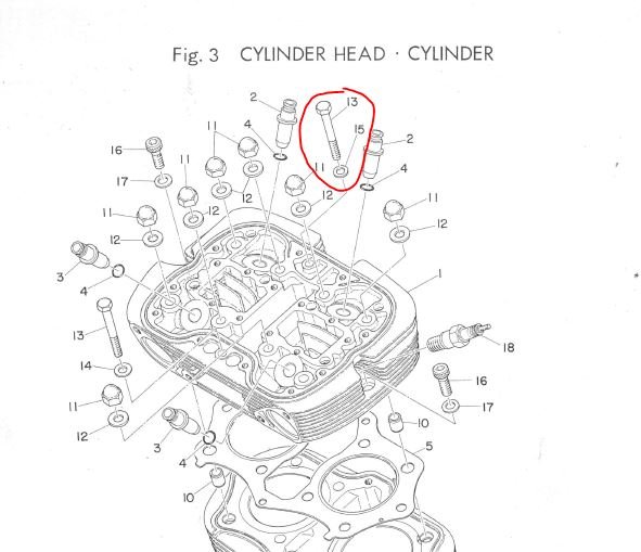

Welches ist der hintere Haltebolzen, der hier?
Re: Kopfschrauben nachziehen?
exakt diese.
Ich werde mir einen Stehlbolzen drehen lassen M10 unten darüber M8 aus einer 10.9 Schraube.

das ist wahrscheinlich die einfachste Lösung. Das Handbuch sagt für Zylinderhaltebolzen M8-P1.25 ein Anzugsmoment von 2.0 ... 2.3 kgm an. Wenn du einen 10.9-Rohling hast gut, ausreichend wär dafür aber bereits die Festigkeitsklasse 8.8.
